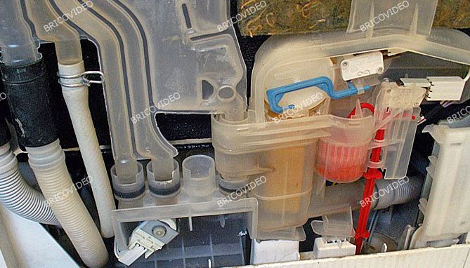

bonjour, aprés avoir nettoyé la chambre de compression , le tuyau d'alimentation de la cuve, je redemarre et l'arrivée d'eau et la vidange se font simultanement.
testé le contact de cuve pleine : ok
qlq'un peut m'aider ?

La pompe de vidange tourne pendant le remplissage, ou avant même de lancer le cycle ?
le 20/06/2016 à 15:56
elle tourne pendant le remplissage.
le 21/06/2016 à 11:40
La tige rouge ou son contact ne seraient enclenchés forçant ainsi la vidange de la machine ?
le 21/06/2016 à 15:03
non du tout.le contact n'est pas actionné.
Dés que le selecteur est mis sur un choix de programme, et sans appuyer sur "ON" le lv démarre directement l'alimentation et la vidange.
le 22/06/2016 à 11:40
Merci pour votre participation.
J'ai laissé débranché electriquement le lv qlq heures, testé les contacts membrane et vidange par trop plein qui étaient bons.
Tout à redémarrer sans soucis .
