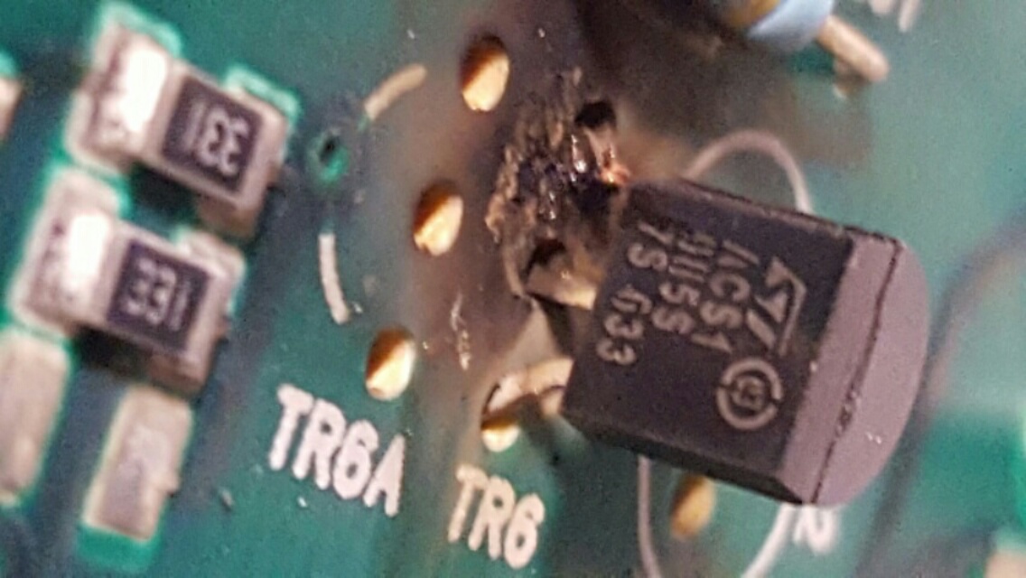

Bonjour.
la pompe de mon Lave linge à bloqué sur un bouton.
ce qui a cramé un transistor sur le module.
j'aimerais savoir si tout les transistors sont identiques.
ou il y a une quelque chose à respecter..
merci pour votre aide

Vous pouvez vus baser sur celui commandant le verrou de porte par exemple.
le 14/06/2016 à 12:31
a mon avis ce n'est pas un transistor qui est cramé mais un triac
si vous aviez la " bonté" de préciser le modele de vottre machine il serait possible de vous en dire plus
mais pour le moment la seule réponse est
NON tous " les transistors " ne sont pas identiques sur les cartes loin de là
dites en plus et on vous en dira plus
cdltr

Bonjour.
merci pour votre participation.
c'est le modèle awe9725.
j'ai remplacé ce transistor bipolaire
par un autre de récupération ..
et maintenant la pompe tourne sans arrêt

bonsoir
1/ quelle est la eférence de la carte de controle qui est sur votre machine
2/ le transistor de " récup" quoi de marqué dessus
3/ les organes de la machine que ce soit electrovannes ou door switch étant alimenté par le secteur sont pilotés par des TRIACS ! pas par des transistors
cdlt

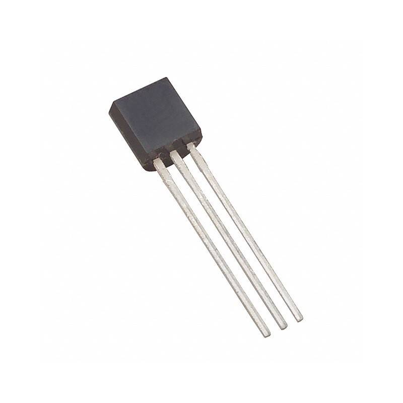

le 15/06/2016 à 10:25
Bonjour.
voilà la photo.
le 15/06/2016 à 11:34
que dois je demander au vendeur de composants électroniques ? ?
merci.
