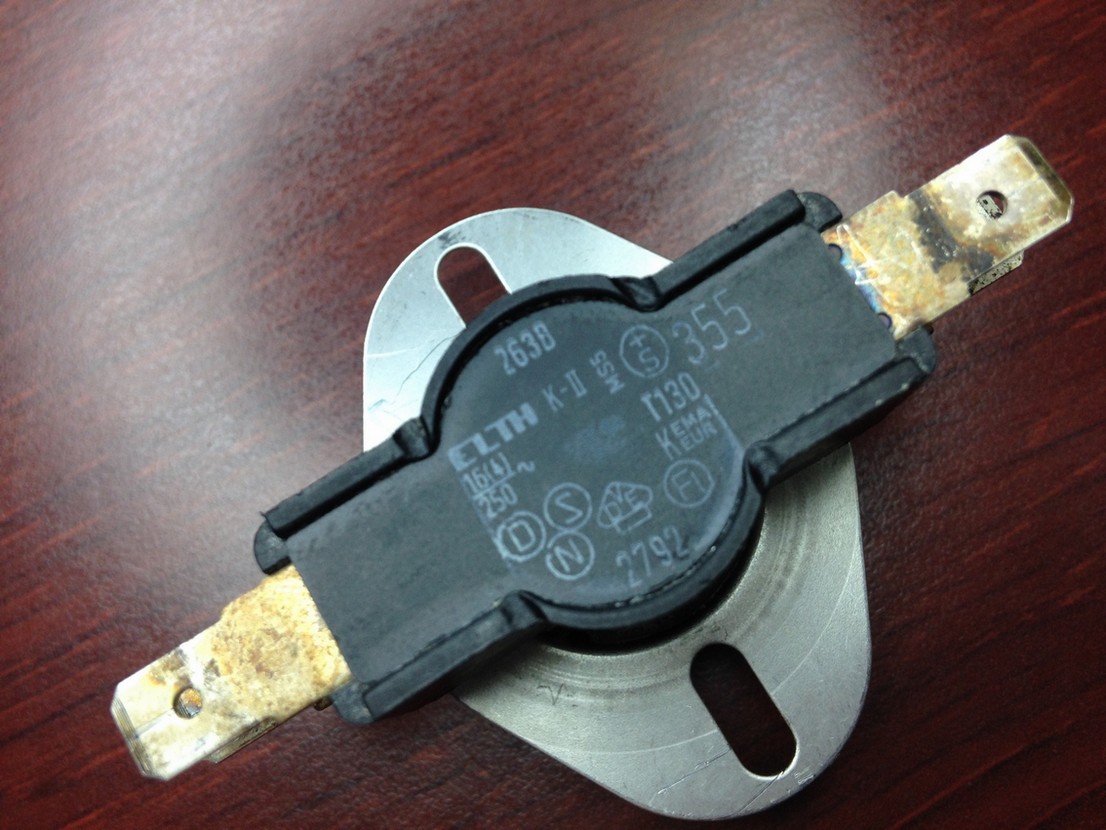

Mon lave-vaisselle Arthur Martin VA6030-3 (type 9114687-10) ne tourne plus : ni programmateur (électromécanique), ni les pompes. La seule chose qui s'allume est le témoin "sel". le témoin "liquide rinçage" devrait aussi s'allumer.
Même si le moteur du programmateur était HS, les cycles devraient s'enchaîner en le tournant à la main. Il y a donc une coupure alim après l'inter général. Peut-être un contact commandé par une came du programmateur ?

Il peut s'agir d'un fil coupé dans la pliure de la porte. A contrôler.

Par contre, en suivant les fils partant de l'inter général M/A, j'ai constaté qu'ils arrivaient à un thermocontact klixon ELTH 263B, qui est HS : pas de changement d'état en le chauffant.
Je ne trouve pas de fournisseur pour cette pièce. Avez-vous des suggestions ?
Même question concernant le schéma de l'appareil.

Shuntez le et voyez le résultat.
le 13/06/2016 à 11:16
C'est ce que j'ai fait hier, et qui m'a confirmé le défaut : le remplissage démarre.
Je viens de contacter CEBI (anciennement ELTH), pour avoir les spécifs du composant, (température pour chaque circuit), pour essayer de trouver un équivalent si indispo.
Pour info, CEBI m'a indiqué que la référence 263B correspond à une famille, et non à 1 composant précis. Je leur ai donc envoyé des photos pour identification.
