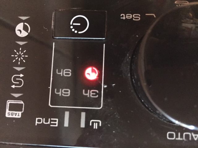

Bonjour, c'est encore moi.Mon mari n'a pas découvert de fuite sur le socle.J'ai joint des photos du bandeau de commande avec le voyant lumineux qui clignote. Le bandeau ne correspond pas a celui du mode d'emploi et nous pouvons donc pas interpréter le code erreur.
Comment vais-je pouvoir le découvrir?
Cdt.
le 06/06/2016 à 12:49
Références complètes de la machine et photo des voyants allumés.
le 06/06/2016 à 14:48
La référence VH900B lave-vaisselle encastrable Brandt noir,
COD92669002, type DWH320911321004, N° 131028567
le voyant que vous voyez dans la photo clignote rapidement en faite.
