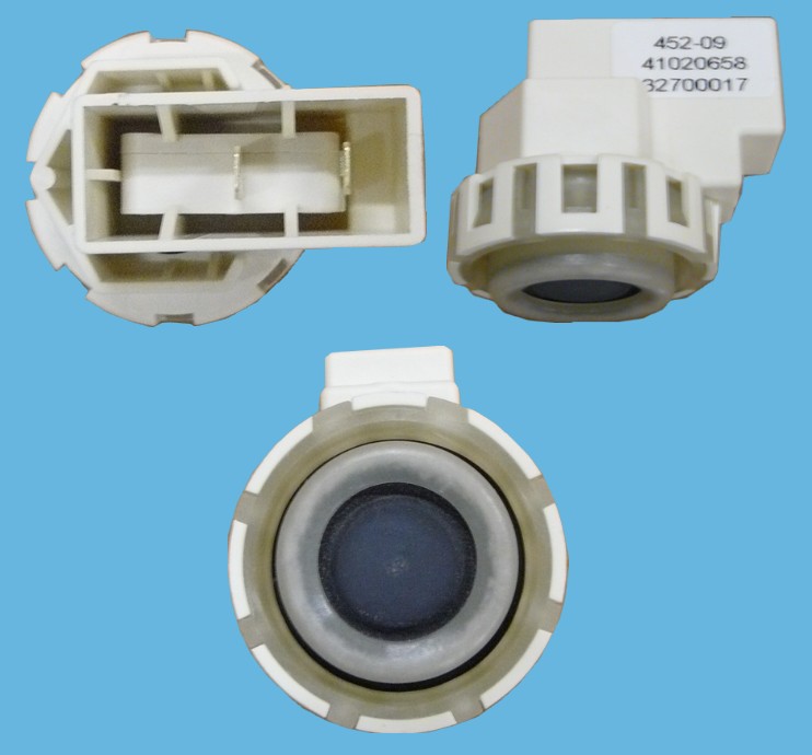

Voyez donc si le détecteur de présence d'eau, raccordé à la résistance est bien ok. Vous pouvez le shunter pour un test. L'eau est également bien aspergée ?

pour Huggy pour tester la sonde dois je la tester avec l'ohmmètre directement sur les broche? j'avais pensé la shunter et mesuré la tension à la résistance lave vaisselle en fonctionnement. qu'en pensez vous?
Pour Sebmenager c'est ce que pensais faire et oui l'eau est bien aspergée.
comme je ne suis pas un spécialiste c'est bien de cette pièce qu'il sait?

Alors j'ai shunter le détecteur de présence d'eau en et toujours pas de chauffe. dois je en déduire que c'est la carte électronique qui HS? où il pourrait y avoir un autre problème.
