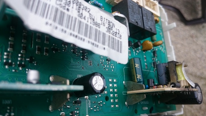

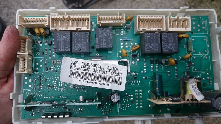

le 16/05/2016 à 17:38
Voici un fois démonter....
Dépôt noir sur le boitier
le 16/05/2016 à 17:42
Je m'y connais pas trop mais ceci à noirci
A droite en bas de la photo
le 16/05/2016 à 18:02
Pas très clair sur la photo, voyez les composant, si noircis, éclatés, ou fissurés.

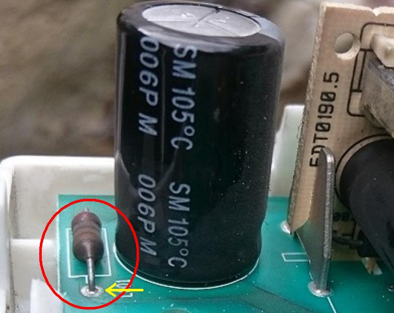

le 16/05/2016 à 18:31
Plus visible ici

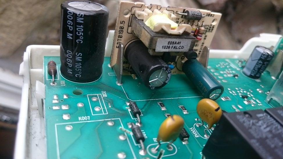

le 16/05/2016 à 19:05
une autre
le 17/05/2016 à 08:54
Pas certain que ce soit HS visiblement. Vous pouvez également vérifier les autres composants.
le 19/05/2016 à 22:45
Je rejoins sebmenager lorsqu'il dit de vérifier les autres composants et je m’aperçois en zoomant sur la photo n°3 que la résistance à changer de couleur et à peut-être un défaut de soudure mais à vérifier.
