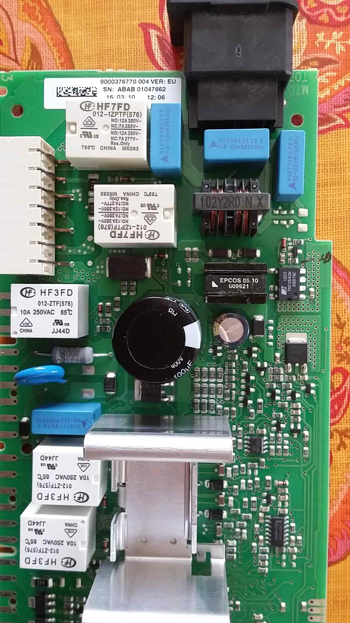

Bonjour à tous. sur un lave vaisselle siemens sn56m593eu/18 tout fonctionnait bien le soir et le lendemain il n'y a plus rien. l'appuie sue on/off ne produit rien. il n'y a plus de voyant d'allumer sur le bandeau.
j'ai sortie la carte programme 9000376770 004 ver:eu sn : abab01047662. sur la carte rien ne semble avoir "cramé" j'ai tout passé à la loupe. la résistance de 100ohm est bonne comme les 2 petites bobines. quelqu'un as-t-il le schéma d'implantation et de valeurs de cette carte? quels sont les éléments à vérifier. la tension au borne du gros condensateur de 100µF est nulle.
Selon vous d'où vient le problème? merci pour l'aide.

bjr
la tension aux bornes du 100µ/400v doit etre de +325 volts c'est le secteur redressé
vois ne trouverez nulle part le schéma de la carte il faut le relever à la mano
vous avez mesuré la 100 Ohms ? quelle est sa valeur ?
cdlt
mamigas

bonjour et merci pour l'aide. il n'y a pas de +325v aux borne du 100µf, la valeur de la 100ohms est de 98ohms. donc c'est bon. il va falloir que je remonte point par point les tensions. j'ai pensé à pont redresseur ou à des diodes défaillantes...

Avant le contrôle de la carte?
il faut être sur ? que la panne ne vienne pas du disjoncteur (tombé) ,ou fusible de cassé.
puis contrôler si la tension de 220v arrive bien, sur la carte ,en passant par le bouton M/A
si tout est bon .
il faut incriminer la carte 'généralement la partie alim est ko)
le 08/05/2016 à 08:13
la partie alimentation est bonne. ça a été vérifié. j'ai sorti la carte et essayé de trouver les tension sur cette carte en branchant sur une autre prise, l'ai du 220 à l'entrée de la carte puis plus rien, pas de tensions aux bornes du condensateur. donc c'est la carte.

bonsoir
j'ai eu une carte de ce type à revoir autant ue je me souvienne pour appliquer le secteur il ne suffit pas debrancher le 230 sur la prise prise noire de la carte , il y a autre chose à faire ( un strap à mettre mais où car il ya un relais télérupteur sur la carte ).
je ne suis pas chez moi et ne peux en dire plus n'ayant pas les plans et schémas avec moi

je viens de jeter un oeil sur la carte. je ne suis pas étonné de la nécessité de commuter un ou deux relais. je pense que sont les 2 hf7fd qu'il faut mettre à coller. j'attends de vos nouvelles et merci pour l'aide.

bonsoir
c'est l'alimentation de la carte de controle 5560 D000008452_a qui est hs
il faut tester les composants de la partie alimentation pour identifier puis remplacer ceux qui sont hs et ensuite remesurer les tensions +325v +13.5v et +5v
A++
le 14/03/2019 à 19:19
J’avais bien un des composants gsm que j’ai remplacer. J’ai vérifier condensateur ok, résistance ok si je reste appuyer le bouton d’allumage cela fonctionne dès que je le relâche il s’éteint.

quelle est la rev technique de la carte cad celle gravée sur le circuit imprimé coté SOUDURES ?
le 14/03/2019 à 20:34
J’en ai plusieurs
5560 D001000165
5560 012516
CPC H4194V-0
le 14/03/2019 à 21:09
ok carte 5560 D001000165_c
le bouton poussoir M/A est de type "momentané" et c'est le contact d'un télérupteur (TR) type HFE8 qui assure le maintien quand on relâche le bouton poussoir du contacteur.
votre pb est au niveau du TR soit il est nase soit sa commande "set" ne fonctionne pas
Attention ce TR possede 2 bobines POLARISÉES +/- : une pour la fermeture ( set) et une pour l'ouverture ( reset)
A++
