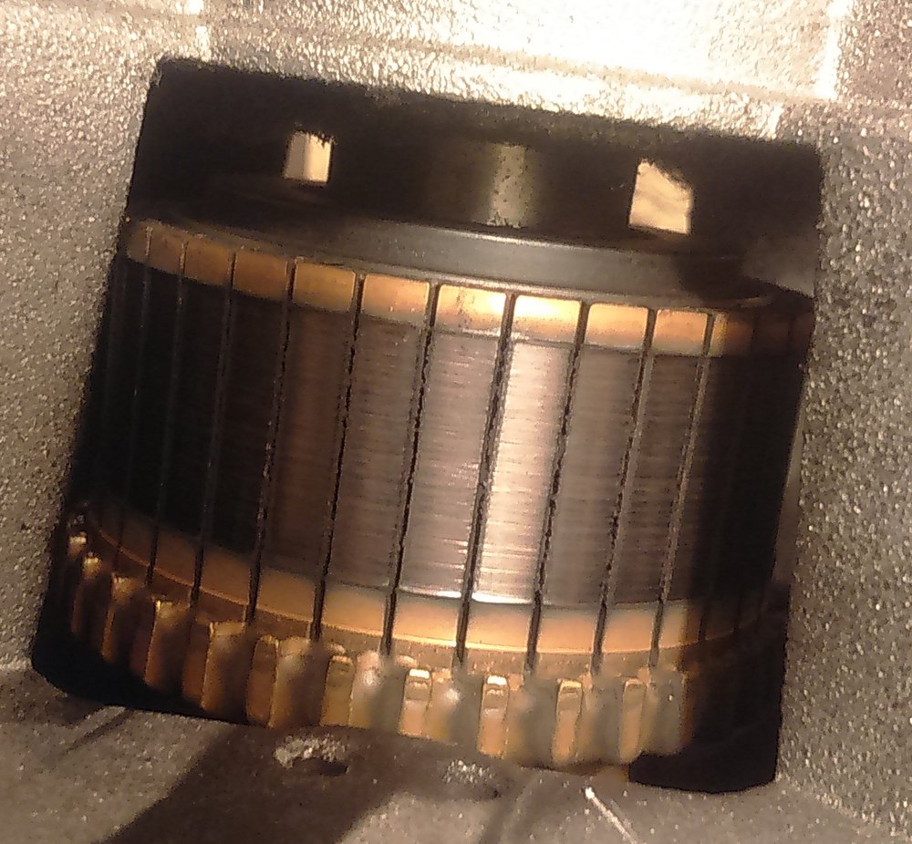

le 27/04/2016 à 14:22
Vous n'aviez pas indiqué leur remplacement.
Le collecteur moteur est en bon état également?
le 27/04/2016 à 15:56
je n'ai pas de référence pour savoir cela. ils m'ont semblé un peu usés, genre, 2-3/10em (voire legerement plus) d'usure mais avec une surface qui m'a semblé uniforme. comment faire pour savoir ça ? il y a un test à l'usure comme sur les pneus ? le fond des traits de scies repartis au pourtour doivent rester creux ? (en tout cas on les voit bien)
steven
le 27/04/2016 à 16:06
Il ne doit pas y avoir de partie détériorée, qui accroche au passage du doigt notamment.

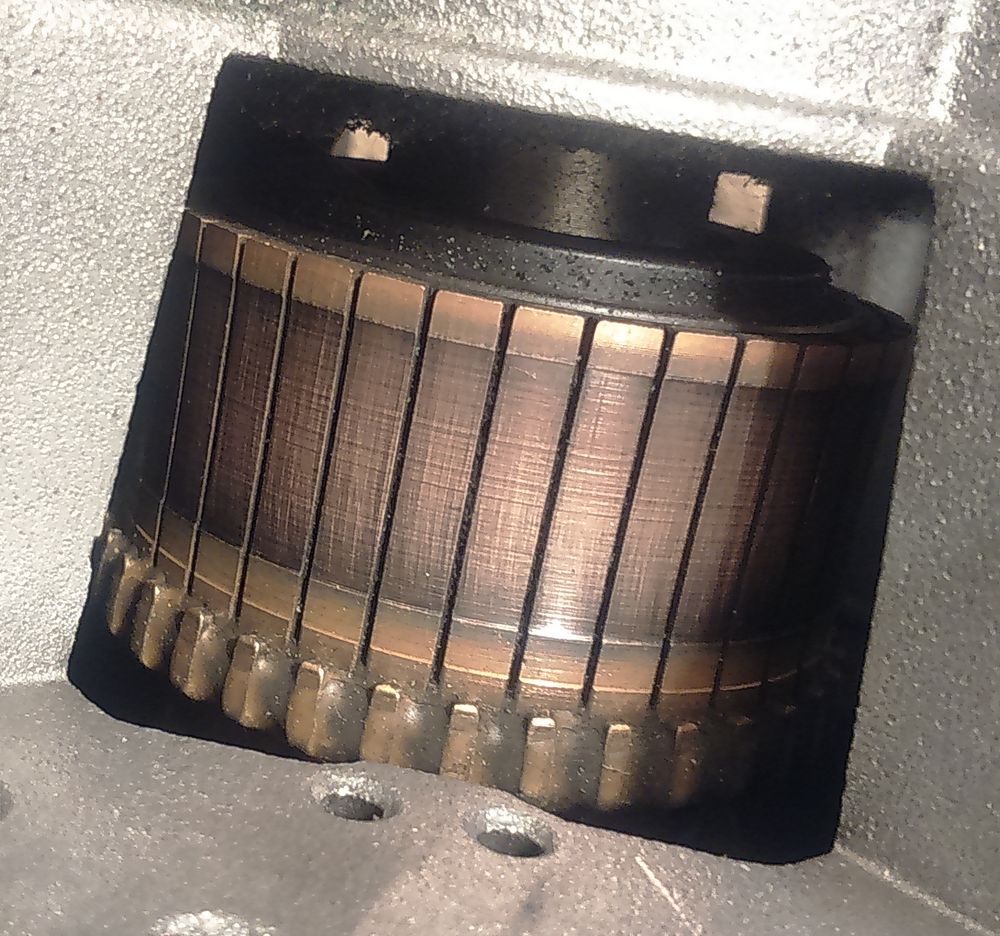

le 16/05/2016 à 10:14
voilà enfin l'image.
je nettoie avec un tampon gex ou bien un papier abrassif tres fin genre 240 ?
merci à vous
steven
le 16/05/2016 à 10:36
Le collecteur accroche au passage du doigt ou pas ?
le 16/05/2016 à 11:08
non pas vraiment non.
j'ai passé un petit coup de gex leger dans le sens des lames pour enlever les debris entre les lames. ça a enlevé du noir, et c'est encore plus lisse et doux. le creux de lames est bien vide maintenant.
les bords des lames qui ne sont pas usés car pas sur le passage des charbons accrochent.
je teste comme cela ou bien ça ne peux pas être simplement ça ?
steven
le 16/05/2016 à 12:52
Oui, c'est nettement mieux, faites un nouveau test.
