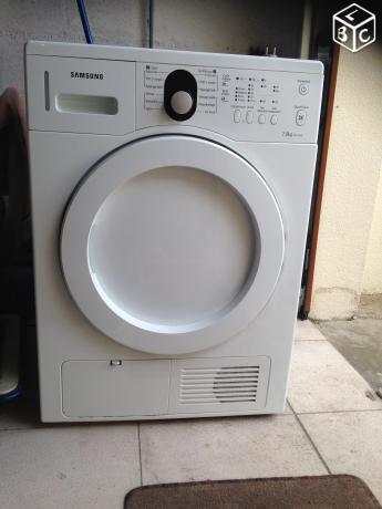

Mon seche linge samsung sdc18809 s'éteint tout seul au bout de 5 minutes et ne se rallume plus. Il faut attendre plusieurs heure pour qu'il se rallume.
J'ai ouvert le dessus et l'arrière de manière à enlever le plus de poussière mais cela n'a rien changé. Auriez vous une idée du problème, merci.

Ce sont les symptômes d'une anomalie d'un composant électronique du module. Assurez vous que celui-ci soit bien alimenté pendant l'anomalie, si oui, vous pourrez le mettre en cause sans soucis.

C'est la carte électronique en effet.

Je viens de faire un nouveau test en enlevant le couvercle qui est sur le dessus de mon sèche linge. Et là ca fonctionne, donc il doit y avoir un problème d'humidité ou de condensation? Est ce qu'il est dangereux de faire tourner sa machine sans le couvercle? Est ce qu'il y a quelque chose à faire?

Vous pouvez vérifier le circuit d'air chaud. Des peluches de linge peuvent s'être accumulées, ce qui provoque un surpression, et donc une fuite.
A défaut, il faudra contrôler l'étanchéité de votre circuit air chaud.

A ce jour, après avoir ouvert la machine, j'ai enlever les peluches que je pouvais. Depuis, sans le capot, et en diminuant la température, le sèche linge fonctionne. Par contre si je mets la température au max il plante. De là je dois le débrancher et le rebrancher pour qu'il s'allume. Pour l'instant ce mode dégradé nous convient mais il persiste quand même un problème et je vais certainement devoir faire appel à un spécialiste car mes compétences sont très limités malgré tout le support que vous m'avez apporté. Encore merci.

Voyez éventuellement l'usure de la feutrine qui assure l'étanchéité sur la partie avant du tambour?
