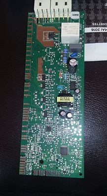

J'ai un lave vaisselle brandt vh1200w. Il ne s'allume plus et j'ai contrôlé l'alimentation et la carte de puissance. Sur cette dernière, une résistance 100 ohms 1w était H.S.. Après un passage chez mon électronicien, j'ai changé la résistance et un relais mais rien a changé la résistante a chauffé puis H.S.. La réference carte électronique est JVE-S2 E232940 1248 ROHS.
Merci de votre aide

Pas d'autres composants détériorés ?

sur cette carte JVE-S2 E232940 1248 ROHS , quelle est la valeur du condensateur numéroté 16 (n°C16 à l'arrière de la carte) ? il a noirci et je soupçonne qu'il est le responsable des pb de mon lave vaisselle ;
pompe , electrovanne , etc tt fonctionne ;
au démarrage la vidange s'active normalement , mais la pompe de remplissage ne démarre pas et j'ai immédiatement le code d07 (defaut débordement - anti fuite ) ; le flotteur magnetique est en place ; et tt est raccordé correctement . je ne comprends pas .
la noirceur cu condensateur m'incite à penser que c'est peut être la carte ? mais j'en sais rien ?
avez vous une idée ?
