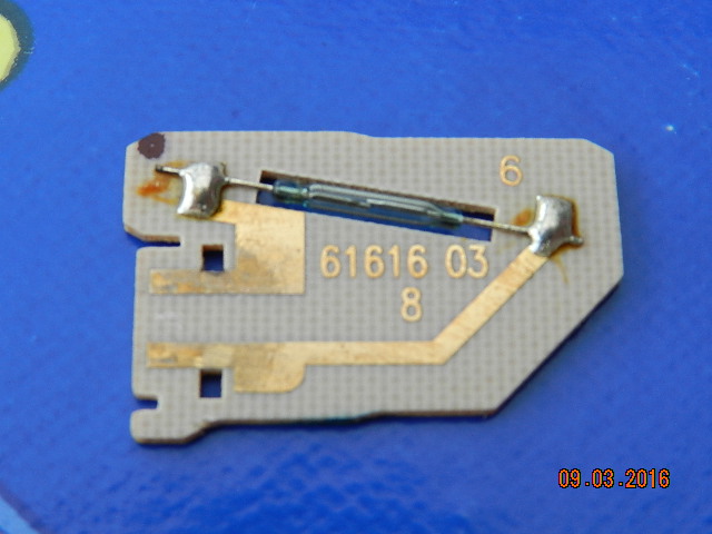

Mon lv Whirlpool ADG 8542 957 29760 refait des siennes.Il ne prends pas l'eau normalement ou ne finit pas son cycle et affiche le code erreur F7.Comment tester le ILS et ou trouver le fusible ou la piece entiere si necessaire ?

Votre pièce correspond a une ILS
Et non un fusible
le 09/03/2016 à 20:11
Tester avec aiment et un ohmmètre
Contrôler votre connecteur câblage OWI + voir dans le circuit de la boite a eau bouchon tarte calcaire

tester avec ohmmètre ok, mais pourquoi avec un aiment et comment?.Vérif. pas de calcaire dans ce lv branché sur adoucisseur général
le 10/03/2016 à 12:44
on teste un Interrupteur à Lame Souple (ILS) avec un aimant car c'est en approchant l'aimant de l'ampoule qui contient l'inter ILS que les 2 contacts vont se coller et à ce moment là la Rentre les 2 bornes sera 0

le 10/03/2016 à 14:38
Rebonjour.
j'ai tésté plusieurs fois cet ILS, mais avec ou sans aiment la réaction est nulle.Savez vous ou je pourrais trouver cette pièce détachée?

LV dépanné
Merci a mamigas et TECH79 qui m'ont permis grâce a leurs conseils de réparer mon LV a moindre coût en remplaçant seulement le 'ILS'
(prix de la pièce 0,70€)
