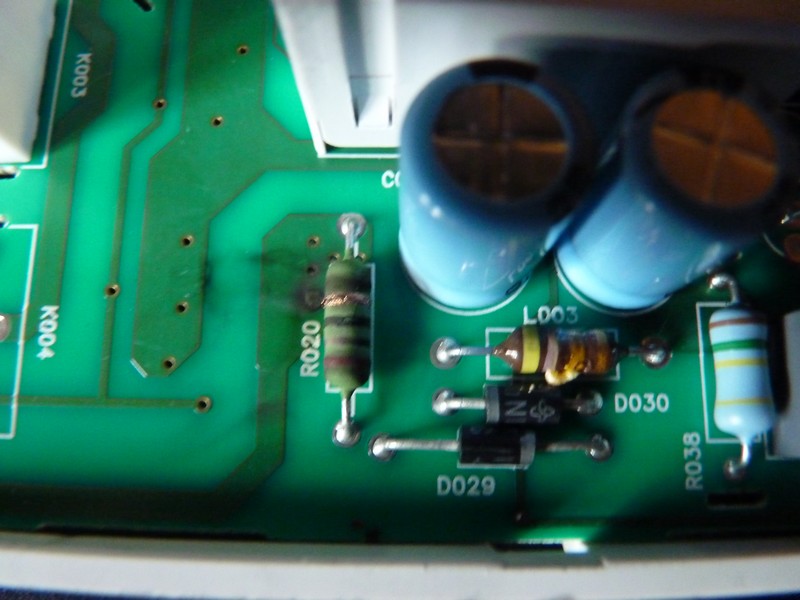

Depuis ce midi, mon lave-linge de 2010 s'est arrêté en cours de fonctionnement. Tous les voyants se sont éteint.
Après vérification de l'arrivée 220V, j'ai donc commencé à démonter le tableau de bord.
Après avoir sorti le bloc d'unité central, j'ai constaté que la résistance R20 était coupée et que la self L003 avait chauffé (0,6 ohms aux bornes).
Ma question est simple, cela vaut-il le coup de remplacer ces 2 composants (faut-il encore connaître leurs valeurs car les couleurs ne sont pas très lisibles) et d'autres composants ont-ils pu souffrir?
Par avance, merci de voter aide.
le 26/02/2016 à 18:37
Aussi il y a un circuit intégré de griller
le 26/02/2016 à 19:01
Oui, ça doit être le circuit intégré LNK 304.
Je viens de commander un kit de ces 3 composants.
On verra bien si c'est la cause du problème.
le 02/03/2016 à 21:25
C'était bien cela. Après avoir remplacé les 3 composants, la machine à laver fonctionne de nouveau correctement.
