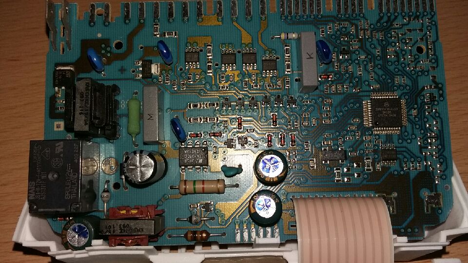

le 23/02/2016 à 21:55
J'ai regardé la carte électronique, j'ai remarqué un condensateur un peu boursoufflé mais je ne sais pas s'il y a un lien avec le dysfonctionnement.
Ci joint la photo.
Votre avis ?
Philippe
le 24/02/2016 à 10:00
Voyez si les petits rectangles noirs sont en bon état.
le 24/02/2016 à 11:31
Lesquels, ceux sur lesquels il est inscrit K et M ou les plus petits ref A8A?
