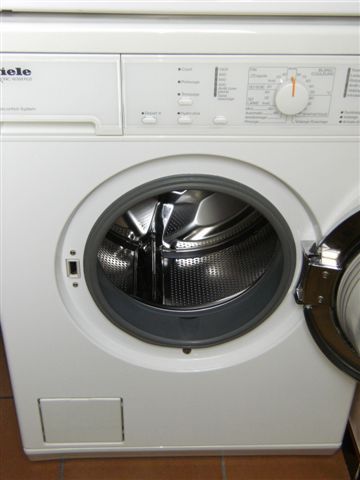

L'échange des amortisseurs sur le lave linge MIELE W838 est très facile l'accès se faisant par dessous en couchant l'appareil sur le coté.
Mais cet accès est impossible sur le LL MIELE W504 Plus .
Quelqu'un connaitrait-il la méthode à suivre ou le schéma ou une vue éclatée de l'appareil.
le 21/02/2016 à 10:17
La façade de l'appareil s'ouvre comme une porte.
Retirez les vis autour du hublot, celle au niveau de la boîte à produits.
le 21/02/2016 à 10:26
je pense si je me trompe pas de modèle :il faut ouvrir la façade retirer le tiroir à lessive dévisser les 3 vis torx
ouvrir le hublot dévisser les 3 écrous
ouvrir la trappe de visite du filtre (2 possibilités suivant modèle)
un boulon de 8mm ou un clips a repousser et ouvrir la façade
les 2 amortisseurs sont bien visibles
le 24/02/2016 à 15:44
Bonjour et merci de votre réponse rapide
Toutefois la W504plus ne ²orrespond pas à la description qui est celle des W837 et 838, en particulier 1 seule vis devant et le joint de hublot est fixé sur l'ouvrant (voir photo)
De plus le vendeur de pièce indique que selon le descriptif miele, le changement des amortisseurs se fait en déposant les cotés.
Mais sans éclaté je ne sais pas comment procéder
Quelqu'un aurait-il l'information ... Merci
le 24/02/2016 à 16:25
Commencez par retirer le dessus, et avisez ensuite selon les points de fixation.
