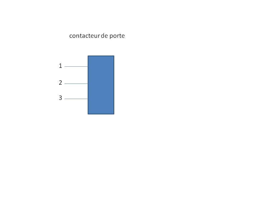

le 18/07/2009 à 13:16
J'ai testé le bouton marche/pause et il parait
fonctionner, par contre j'ai un doute sur le contact de porte. J'ai testé la continuité sur le contacteur de porte, porte ouverte, j'ai de la continuité entre les bornes 2 et 3.
porte fermée, plus de continuité entre les 3 bornes alors que je pense que la continuité doit basculer vers une autre borne.
Qu'en pensez-vous ?
le 18/07/2009 à 15:54
le contact de porte doit se faire entre 1-2 et 1-3. Remplacez par un fil chaque état du contact, vous serez alors sûr du contact de porte.
le 18/07/2009 à 17:04
Merci a sebmenager,
le problème vient bien du contacteur de porte qui ne bascule plus à la fermeture, reste plus qu'à trouver une pièce de remplacement
