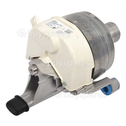

le souci dessus il y a un moteur a INDUCTION qui fonctionne avec une courroie
quand je lance un programme rien ne se passe
il prend meme pas l eau
et j entend des clicti au niveau du moteur
sur le moteur il y a une platine electronique
sur se modele plus de carte de puissance c est un bloc noir ???
REFERENCE DU MOTEUR ; BPM ASKOLL H15 + PFC

c'est le moteur qui doit être défectueux,il est référencé en SAV sous 481010584356 (actuellement indisponible chez Whirlpool) +/-200€

il n'existe pas de schéma de l'électronique de ce moteur et aucun dépanneur électroménager ne touche à cette électronique de ce moteur qui est rare sur les modèles Whirlpool.
Si vous avez dans votre entourage un électronicien vous pouvez le contacter .

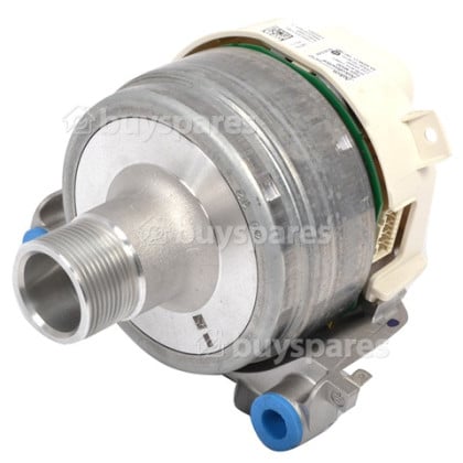

faut etre sur que c est le moteur qui est en panne
il y a aussi un bloc noir a cote du moteur
le 20/02/2016 à 11:08
ce bloc est maintenant intégré au moteur car il a été modifié.

Il y a une note technique du fabricant sur le sujet, en effet, tout est intégré désormais.

il y a aussi le petit boitier noir qui peut etre en cause pas evident du tout c est nouveau pour moi cette technologie lol

la photo du boitier noir
passe pas trop lourde
il est a gauche du moteur
contre la paroi tres visible
il remplace la carte de puissance je supose

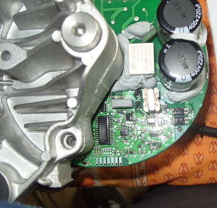

le 14/05/2018 à 13:08
Voici la carte démontée... tout est CMS, plein de résine, deux résistances semblent hs, une piste coupée et de minuscules composants cramés....
