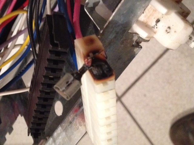

le 20/02/2016 à 18:05
Pour terminer j'ai démonté la façade pour accéder au programmateur, ou j'ai eu la surprise de constater un coup de chaleur : le câble de départ vers la sonde / thermostat est un peu brulé et sa fiche noircie et légèrement fondue.
Je vais voir le tarif , mais vu l'âge de l'appareil , peut être serait-il mieux de le changer
Merci pour votre aide comme d'hab !!
le 20/02/2016 à 18:57
si ce n'est que le fil et la cosse qui ont brulés, c'est peut être réparable a moindre frais mais si c'est le programmateur lui meme, il vaut mieux remplacer l'appareil.
essayez de poster une photo...
le 20/02/2016 à 19:23
voila une photo
effectivement je dois pouvoir remplacer la broche mais le programmateur est également un peu marqué, et le plastique de la cosse brulé ne me parait pas suffisant pour empêcher le courant de passer..
le 20/02/2016 à 21:14
je pense que c'est le contact du programmateur qui a causé la panne mais tentez quand même le remplacement de la cosse pour faire un essai.
le 21/02/2016 à 09:10
petit rafistolage de la cosse, tout remonté, le problème persiste...
Merci de votre aide, je m'oriente vers un changement d'appareil
