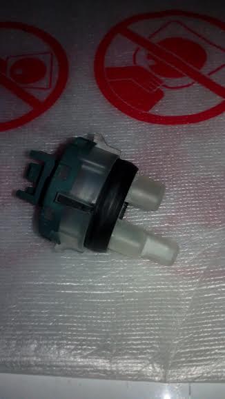

salam et Bonjour
J'ai eu un probléme avec mon lave vaisselle ELECTROLUX esf6521L0W il s'agit d'un probléme de chauffe.tous les cycle passent normalement mais l'eau est toujours froid.j'ai vérifier d'abord la résistance et le clixon thermique tout est bien mais pas du 220 v aux bornes pendant le lavage alors j'ai changé le module éléctronique et toujours le meme probléme .y t-il un autre organe peut étre en cause?
le 21/01/2016 à 15:44
Voyez la valeur de votre sonde de température.
le 21/01/2016 à 18:07
salut
merci pour votre réponse mais est ce que vous en parlez de cette piéce (images facultatifs) ?car j'ai trouvé des différents valeurs sur ses quatres bornes
b1-b4 est 15.94 K ohms
b3-b4 est 4.23 K ohms
aucun résistance aux autres bornes
est ce que ces valeurs sont justes?
