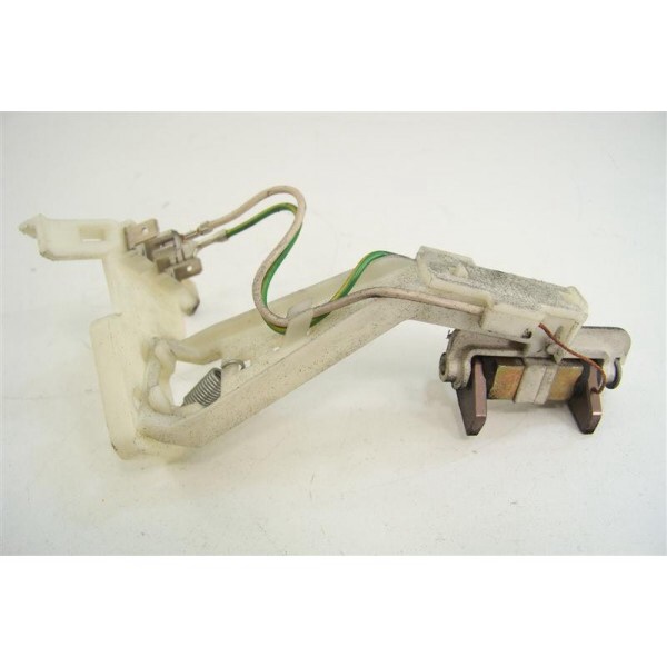

alors je donne des nouvelles. j'ai couche le SL j'ai pu en actionnant l'entree du moteur faire tourne le tambour. j'ai mis sous tension le SL et il a demarre. mais il y a un bruit de clic clic sur le tambour cause par le frottement d'une piece qui ressemble a des charbons et qui paraissent tres uses. le bruit vient du frottement sur une vis se trouvant sur le tambour. je vous joins la photo de ces charbons. cette photo proviens d internet parceque celle que j ai prise etait trop lourde. mais il s agit de la meme piece. est ce que ca ne serait pas cette piece qui serait en cause?
merci de votre aide.
le 10/01/2016 à 15:01
Il s'agit du système de détection d'humidité dans le linge. Ce système, en appui et en frottement ne peut bloquer le tambour mécaniquement.

le 31/01/2016 à 09:10
Vous pouvez par exemple shunter les charbons et voir si l'appareil fonctionne de manière différente.
le 01/02/2016 à 09:46
merci d'avoir repondu. ca fait du bien on se sent moins seule. pouvez vous me dire comment faire pour shunter les charbons?
le 01/02/2016 à 15:00
Les relier ensemble par un fil, afin de faire croire à l'électronique que le linge est humide dans le tambour, voyez ensuite si le défaut persiste.

le 09/02/2016 à 06:35
Alors en effet, après avoir shunter les charbons le SL démarre ca souffle mais le tambour ne tourne pas. Qu'est ce wue cela veut dire? Peut on conclure de la panne?
