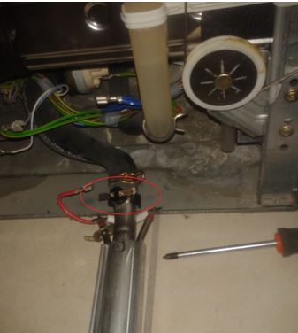

Bonsoir
J ai un lave vaisselle MIELE G676SC et des qu on l allume le voyant marche se met en fixe et les voyants lavage sechage et arret clignotent et rien d autre se passe...
Par contre le programme prélavage c est le seul qui fonctionne, remplissage vidage cyclage etc
quelqu un a t il la liste de ces codes pannes avec les voyants
merci de vos conseils

Vérifier la sonde de température et la résistance de votre appareil.

Bonjour seb
j ai entouré en rouge ce qui me semble etre la sonde de température.
Au multimètre il n y a pas de continuité et pas de valeur ohmique a part sur le calibre Mohm et la la valeur descend toute seule
La resitance donne 19ohm, je crois il y en a 2 relié en parallele mais impossible de les mesurer individuellement car elles sont reliées entre elle par une tige mettalique soudée en haut et en bas
donc est ce que 19ohm pour 1000-2000W correspondrait?
la sonde est elle a changé? si oui qu est ce qui peut provoquer cette surchauffe et qu elle en est la cause afin que ca se reproduise pas?
