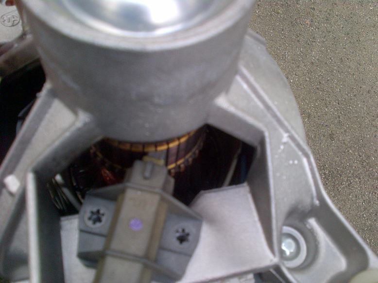

Bonjour, j'ai démonté le moteur et fait ses relevés :
Pour les 2 premières cosses, ce sont les enroulements je pense, je mesure 2.4 Ohms.
Les 2 cosses suivantes, ce sont les charbons je pense, je mesure 3,6 Ohms.
Et pour le 2 suivantes, la tachy je pense, je mesure 65.2 Ohms.
J'ai démonté les 2 charbons qui mesurent 28mm et bien biseautés.
Cdlt
le 09/12/2015 à 12:06
Le contact de chaque charbon est bien effectif sur le collecteur moteur ?
le 09/12/2015 à 13:55
Re bonjour, j'ai démonté les 2 charbons et rien me paraît anormal, ils épousent bien la forme du collecteur. Ne sont pas cassés. J'ai passé légèrement une aiguille le long de toute les rainures du collecteur et soufflé, mais rien ne change.
Cdlt
le 20/12/2015 à 21:14
Bonsoir, plus d'idée ? Cdlt
le 21/12/2015 à 09:49
Les charbons sont assez long pour entrer en contact avec le collecteur ?
le 21/12/2015 à 10:26
Bjr, oui il mesure 28mm. Cdlt
