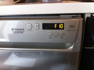

Je vous contact suite à un problème sur mon lave-vaisselle, il s'agit du modèle: LSF 825 HOTPOINT ARISTON. Lorsque je lance un cycle, il s'arrête 1 minute avant la fin et affiche sur le tableau de bord: F10 clignotant!
Il n'y a pas beaucoup d'info sur internet pour ce modèle ??? Une petite idée avant de (malheureusement) le mettre à la déchèterie...snif !!! Merci pour votre aide !!!! Yann

C'est un problème avec la résistance de chauffe. Vérifiez sa valeur, elle est peut être coupée.

Merci je vais regarder dans ce sens là, une idée également sur le code F8 qui apparaît également de temps en temps????

La liste de code panne est disponible depuis notre doc technique.
08 est un soucis de chauffe de l'eau, donc associé au code 10.

Après 1 heure de démontage...voici le bilan:
Test de la résistance de chauffe au ohmmètre: valeur 0
Test de la sonde sur la carte: variation ok
Il apparaît que c'est bien la résistance qui est HS comme avait dit Seb. (Merci à toi)
Bon maintenant le tarif: résistance: 78€+ 2 colliers (pour faire bien)20€ + frais livraison 7,80€ = 106€... Gros dilemme sachant qu'il vaut à l'achat 210€.
