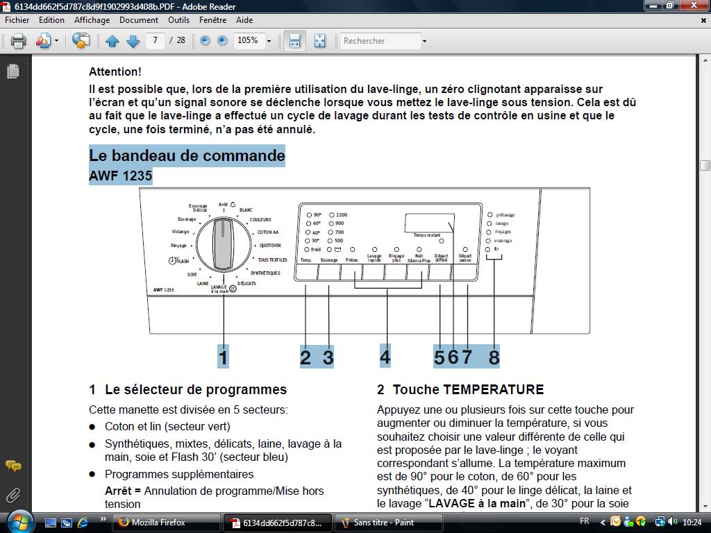

le 02/07/2009 à 10:26
Bonjour marc,
Merci pour votre réponse mais je n'ai pas réussi la manipulation que vous m'avez indiqué.
Je joins un schéma face avant, si vous pouviez m'indiquer d'après ce schéma la manip.
Merci par avance
didier
le 02/07/2009 à 11:50
Appuyez sur la dernière touche à droite(start)puis la touche juste à coté en meme temps et tournez le sélécteur d'un cran sur la droite.Attendez que tout clignote,puis tournez le sélecteur sur la dixième position .Comptez et repérez les clignotement des leds,ce qui nous communiquera la panne.Si il est vraiment impossible de rentrer dans le programme test,la carte de puissance doit etre en cause.
