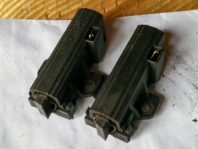

le 15/09/2015 à 15:24
Bonjour et merci pour votre réponse.
Dans mon message précédent je n'ai pas décrit la panne.
Le lave-linge n'a jamais terminé un cycle de lavage. Il se met en eau, il vidange, mais le tambour ne tourne plus du tout et je n'ai aucun message d'erreur. L'évacuation, après le retrait d'une baleine et quelques pièces de monnaie et propre (il y a une grosse boule en plastique à l’intérieur, à quoi sert-elle ?). J'ai accédé au programme test comme indiqué dans un post du forum et j'ai le code E52. Je joins une photo des charbons, voulez-vous les références indiquées sur le moteur ?

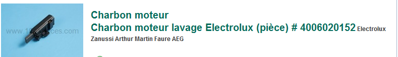

le 16/09/2015 à 10:01
bonjour Stéphane
concernant les charbons il sont hs
voici la références:
faite l'échange des charbons ,et un essais du lave linge
le 18/09/2015 à 23:51
Bonjour Huggy,
après le changement des charbons, le lave linge est de retour fonctionnel.
Merci pour votre aide.
