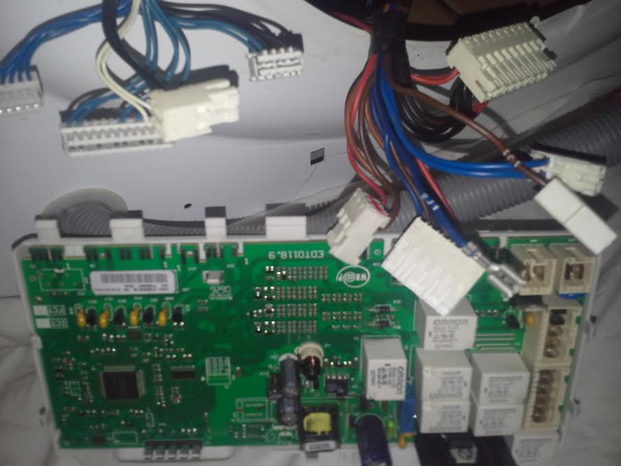

Suite au problème des voyants clignotants, j'ai changé les condensateurs sur la carte électronique.
Le problème est que je n'ai pas retenu les branchements ( câblage ) de la carte électronique.
Malgré toutes mes recherches impossible de trouver quoi que ce soit.
J'aurai du prendre une photo lors du démontage.
Est-il possible que quelqu’un possédant la même machine puisse m'envoyer la photo de la carte électronique avec les câbles connectés.
Merci d'avance.

Les connecteurs sont généralement dotés de détrompeurs. Identifiez également les traces de griffures laissées par ceux ci sur les pistes du module.

Merci, pour votre réponse mais je ne suis malheureusement pas un expert et malgré mes essais, il me reste toujours des câbles pas branchés et d'autres dont je ne suis pas sur de l'emplacement.
Je joint une photo, pour que l'on puisse m'aider.
Merci pour votre aide.

Merci, en cherchant un peu et grâce au conseil sur les traces de griffures j'ai finalement trouvé l'emplacement des derniers câbles.
Merci et bonne journée a vous.
