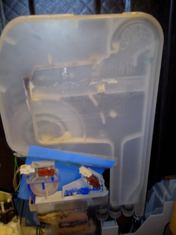

J'ai un code erreur F4 dans le lave vaisselle Fagor LFI-032NA.
Je ne sais pas ce que je dois démonter et où cela se trouve; Avec les infos trouvées sur le forum ça doit être un problème de calcaire ou de graisse. Merci pour vos explications.

C'est un problème de contrôle de niveau d'eau. Il faut contrôler le flotteur situé sur le flanc droit de la machine.

le 25/08/2015 à 18:42
Tout le système est encrassé en partie inférieure. Un bon nettoyage devrait solutionner le problème. Vous avez accès directement aux pièces, pas de démontage en plus pour accéder, elles sont sur la photo.
le 25/08/2015 à 19:28
Merci mais comment dois je procéder
