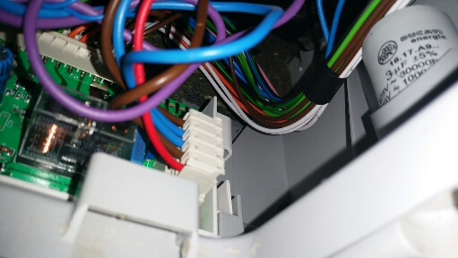

le 07/08/2015 à 17:23
Vous voulez dire à l entré d alimentation de l appareil ? Se qui ressemble à des condensateurs ? Car tout le reste fonctionne ... vidange remplissage ...pompe ...
le 07/08/2015 à 17:26
Non la sortie du relais sur le module électronique.
le 07/08/2015 à 18:38
Sauriez vous à quelle sortie vérifier ?
Merci d avance
le 08/08/2015 à 10:45
Non, voyez celle qui alimentent la résistance.

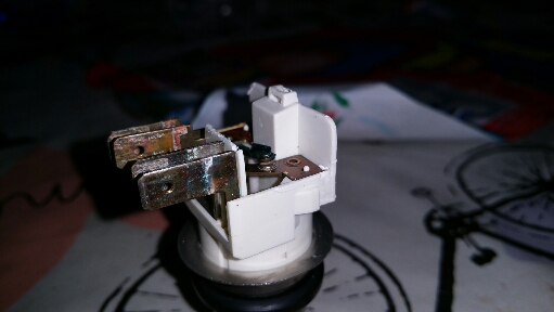

Bonjour . Après avoir vérifié l alimentation câble par câble j ai observé qu aucune tension ne sortait de la sonde ... Est ce normal que la " barrette noir "de la sonde , soit relevé ?
Merci d avance
le 09/08/2015 à 11:49
Cet organe est doté d'une sonde de température et d'un thermostat de sécurité. Il doit être fermé pour laisser la résistance alimentée.
le 09/08/2015 à 12:30
Je viens de le réarmer, test en cour ... il m à donné vraiment du fil à retordre ce lave vaisselle . Lol

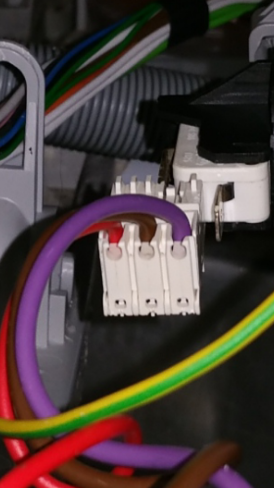

Re Bonjour
Après avoir remonté la sonde j ai eu une série de 8 bip ... j ai donc vérifié le capteur de pression . Ne comprenant pas pk l erreur revenait systématiquement. J ai donc laisser le fil rouge à nu ... l appareil fonctionne de nouveau . A quoi sert se fil rouge ?
Merci de votre reponse
le 11/08/2015 à 11:48
L'interrupteur ne doit pas basculer si débranché l'appareil marche à nouveau.Pour le fil, il faut le suivre.
