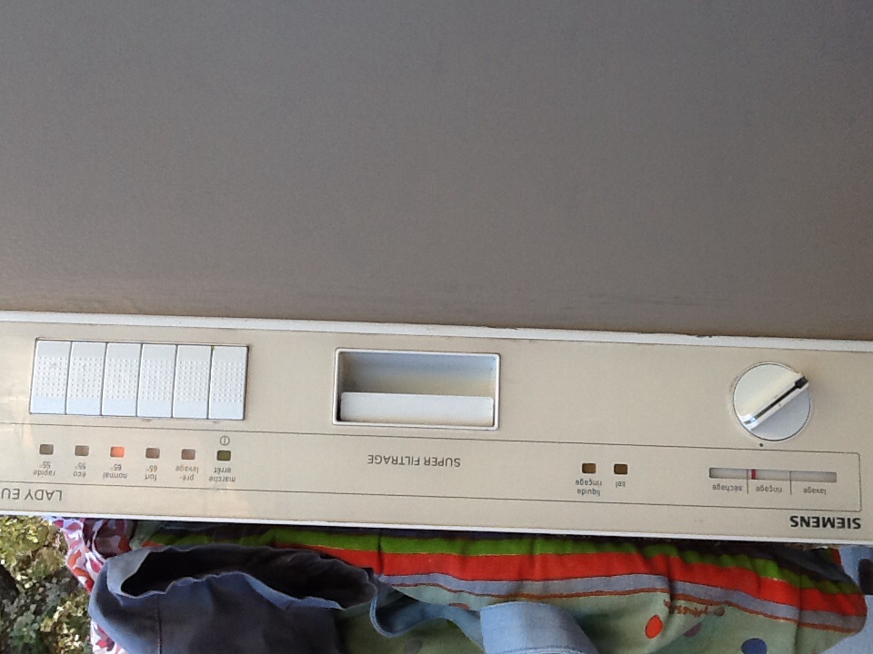

Bonjour, je viens d'acheter d'occasion un lave vaisselle siemens lady Europe SN25319FF. La molette s'arrête à chaque fin de cycle, je suis obligée de la tourner manuellement. Et je ne trouve pas non plus un site avec la notice pour savoir combien de temps dure un lavage.merci

De quelle molette parlez-vous ?

Pas de toute première jeunesse ce lave vaisselle (20ans minimum).
Le fonctionnement de la "mollette" est normal car c'est un programmateur électromécanique.
Pour la notice vous devrez faire sans,elle n'est pas présente sur le site de Siemens ni sur le net compte tenu de l'age de l'appareil
le 28/07/2015 à 17:30
Le bouton de de droite
le 28/07/2015 à 17:34
Le curseur indique la progression du cycle, il est normal qu'il s'arrête en fin de lavage.

Oui mais j'entend un peu d'eau rentrée, mais il passe du début du lavage à la fin du lavage en 10mn environ et après j'entends le bruit du moteur mais il n.y a pas d'eau, la vaisselle n'est pas nettoyée, la pastille détergente n'a pas complètement fondu
le 29/07/2015 à 17:21
Votre appareil est en panne,il fallait le préciser auparavant
Il faudra le démonter,avez vous les compétences et les outils pour le faire?
le 29/07/2015 à 17:58
Il faut donc contrôler le remplissage de l'appareil puisque celui-ci ne prend pas d'eau.
