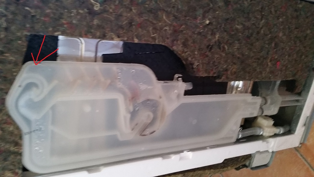

J'ai un soucis au démarrage la vidange s'effectue bien mais pas de remplissage d'eau.
J'ai démonté le panneau du coté droit et le je me vois bien que l'eau arrive passe dans le bocal transparent mais ressort par un trou qui est d'origine sur le bord superieur droit .Ce qui doit provoquer je l'imagine la mise en sécurité de la machine.
Merci de votre aide.
JM
le 06/07/2015 à 12:50
L'eau pénètre dans la cuve par cet orifice ?
le 06/07/2015 à 13:31
Non du tout.
Voir la fleche sur la photo.
De plus si je bouche ce trou la machine a l'air de fonctionner.
le 08/07/2015 à 16:45
Pensez-vous qu'en démontant ce réservoir et en nettoyant les 2 tuyaux qui sont a son extremité ca puisse changer quelque chose ?
le 08/07/2015 à 17:02
L'orifice n'a pas d'incidence sur le remplissage. Si vous la bouchez l'appareil se remplit ?
le 08/07/2015 à 22:59
Oui si je le bouche le lv fonctionne sans probleme
