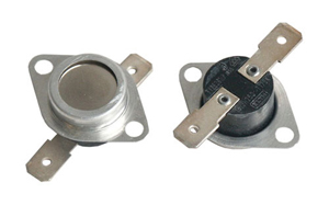

Une dernière question.
Les deux sondes sont apparement OK car 0 ohm.
Mais concernant les thermostats à l'arrière et à l'avant, je ne sais pas comment les controler.
Quelqu'un aurai une idée pour savoir si ils sont encore bon ?

le 27/06/2015 à 00:43
les sondes fon en general 20 khom
le 30/06/2015 à 13:22
Je vais re-vérifier les sondes (klixon). et vous tiens informés au plus vite.
Sur le site il est écrit que ce doit être à 0 ohm. il faudrait savoir huggy ?^^

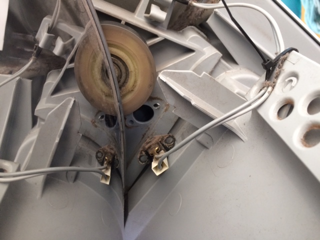

Pour ce même sèche linge hotpoint ariston AQCF 851 BU, panne F03, j'ai démonté une sonde de T° (celle située en face avant sous le filtre à poussière; cf.PJ). Elle mesure environ 630 Mohms à T° ambiante et diminue vers 450 Mohms lorsque la T° augmente (est ce l'ordre de grandeur conforme ?)
Il semble que ce composant ne soit plus fabriqué et il ne serait pas proposé d'équivalence...
Svp, pourriez vous me renseigner : référence ou équivalence ? fournisseur ?
Autre question svp: où se trouve la 2ème sonde évoqué par Gbouba?
Je vais examiner également la carte électronique.
Merci d'avance pour vos retours
