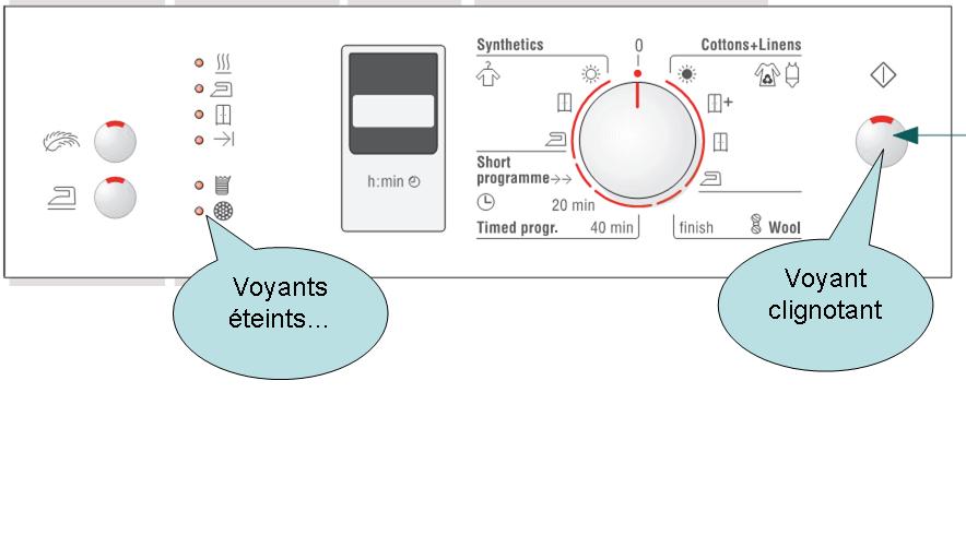

comme l'indique le trite du post, j'ai un soucis avec mon seche-linge de marque Bosch, référence WTE 8630. A la mise sous tension (rotation du selecteur de prgramme), le bouton de démarrage clignote pour indiquer un défaut. Le problème c'est qu'il n'indique pas de vider le réservoir (qui est vidé bien sur) ni de nettoyer le condensateur (ce que j'ai quand même fait...)
Quel problème cela peut il bien être ?

Alors, voici la ref exacte :
E-Nr WTE 86301EE/03 FD 8608 200212
Je joins une image du panneau de controle.
Il n'ay a que 2 voyants de défauts (réservoir plein et filtre/condensateur à nétoyer).
le 16/06/2009 à 19:07
Je viens de lire correctement la question...
La réponse est : le voyant clignote 1 fois (fréquence fixe à peu près chaque seconde..)

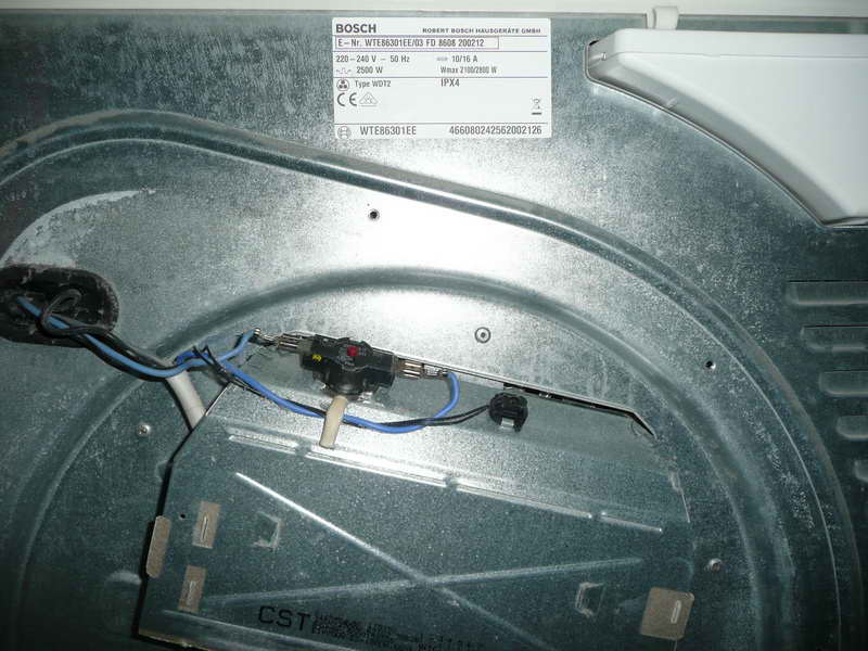

Bon, je viens de tester le thermostat à réarmement manuel du bloc de chauffage (j'ai lu bcp de remarques sur cette pièce dans le forum...) : Rien à signaler (rien à réarmer et contact parfait...)

j'ai vérifié :
- le contact porte fermé : OK (contact fermé
quand porte fermée)
- la sonde de température près du condensateur (indicateur de condensateur à nettoyer ?) : contact fermé
- par contre, le capteur de niveau dans bac de condensation (avant relevage par la pompe semble HS : la pompe ne déclanche pas quand je remonte le flotteur et la pompe déclanche quand je déconnecte le connecteur du capteur et que je ferme le contact au connecteur.
