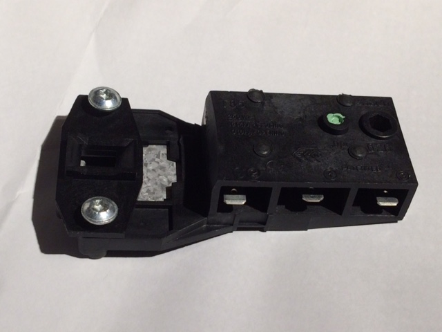

J'ai démonté le micro retardateur (sécurité du hublot)sans repérer le câblage.
Je me retrouve avec 3 cosses clips repérées
MRN (1 fil rouge) MRC (1 fil marron) et MRL ( 1 fil rouge et 1 marron)
Où vont-ils sur le retardateur repéré 1/2/3.
Merci à mon sauveur.

Vous devez avoir un petit schéma sur le verrou. Il vous sera utile. IL faut savoir en quel repère correspondent les entrées du verrou.
le 14/06/2015 à 18:41
Malheureusement, il n'y a pas de schéma sur le verrou.
Je joins une photo de mon verrou.

L est en commun avec l'entré du contact, et la sonde de verrouillage (Dans le verrou)
N/rouge, sur le retour de la sonde de verrouillage.
C est seul en sortie du contact de porte.
le 15/06/2015 à 17:01
Merci, je vais essayer.
