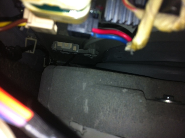

J ai un lave linge lg se- 485tp et après un lavage la porte du hublot est bloqué en sécurité avec la clé rouge allume sur le panneau du lave linge.
Je suppose que la sécurité est morte et j aimerais ouvrir le hublot pour la changer mais impossible.
Avez vous une solution ,

Il faut retirer le couvercle supérieur, puis glisser la main dans l'appareil au niveau du hublot. Vous pourrez sentir le verrou de hublot. Un appui sur le crochet vous permettra d'ouvrir la machine.

j'ai demonté le dessus et j'ai passé la main mais en essayant de bouger le crochet cela n'ouvre pas, ce crochet correspond à celui de la poignée de la porte.
Le modèle du lave linge est lg wd-485tp et il y a un verrouillage électronique, j'ai l'impression que c'est ça qui m'empêche de l'ouvrir

Je rajoute une photo du mécanisme.
le 11/06/2015 à 09:38
On peut voir la pointe du crochet dépasser au niveau du verrou, c'est à cet endroit qu'il faut le manipuler.
