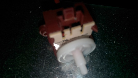

J'ai un lave linge candy de type Go218 qui depuis peu a tous les voyants allumlés.
Je positionnais le selecteur sur le programme, le lave linge fonctionnait quand meme, mais depuis deux jours rien n'y fait, soit les voyants sont tous allumés, soit tous éteints, mais le lave linge ne démarre plus.
Est ce que le sélecteur est a changer ? la carte electronique ?
merci pour vos réponses

Vous pouvez commencer par démonter et nettoyer le selecteur dans un premier temps.
le 09/06/2015 à 11:50
j'ai démonté l sélecteur je ne vois rien d'anormal, fait il le demonter plus que cela ?
le 09/06/2015 à 12:28
Oui, il faut accéder aux pistes de celui_ci.
le 09/06/2015 à 12:47
je viens de nettoyer les pistes mais là plus rien ne s'allume :-)...
faut il en deduire que c'est le selecteur qui est mort ?
le 09/06/2015 à 13:05
Vous n'avez peut être pas bien remonté le peigne vérifiez à nouveau...
le 09/06/2015 à 13:08
rectification, toutes les leds sont tjs allumées
le 09/06/2015 à 14:16
La pièce a bien été remontée ?
le 09/06/2015 à 14:38
Oui la pièce est correctement montée et le problème persiste
le 09/06/2015 à 14:41
Selecteur en position 0 aussi ? Selecteur débranché également ?
le 09/06/2015 à 20:42
quand le sélecteur est sur 0 alors les leds sont éteintes
le 10/06/2015 à 10:59
vous pensez donc que c'est le selecteur qui est defaillant ou la carte qui gere l'ensemble tout simplement ?
le 10/06/2015 à 12:08
Peut être le sélecteur en ce cas...
