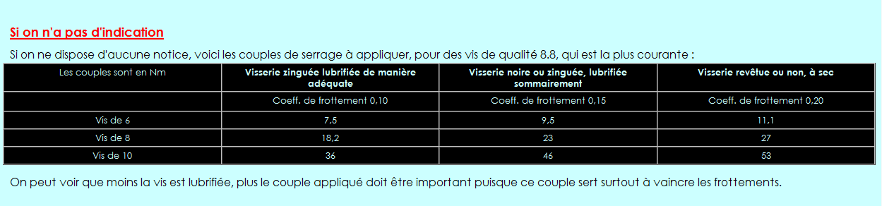

Est-ce quelqu'un qui s'y connaît pourrait me dire si pour le montage des trois vis sur le croisillon, il y a un couple de serrage à respecter et si oui quelle est sa valeur ? Faut-il aussi du frein filet ?

le couple de serrage est effectué en usine lors du montage
les technicien n'utilise pas de clé dynamomètre pour serrer un boulon ou une vis.
la vis ou le boulon le serrage se fait à la force de l'individu en respectant l’alliage.
mettre un peut de graisse cuivré ,par exemple facilitera le démontage.
au sujet du frein filet si vous en mettez (le jour ou vous devez la démonté bonne change )
voir le tableau si vous utilisez la clé dynamomètre
