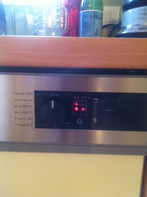

voir la photo, les 3 voyants clignotes rapidement. Plus rien ne fonctionne.
J'ai débranché, j'ai penché aussi vers l'arrière à 45°si toutefois le flotteur était resté bloqué... Essayé aussi plusieurs fois un reset...Mais rien n'y fait.

ca correspond au code défaut D13.
surchauffe, t° lu par la CTN trop elevée
relai de chauffage collé ou CTN hs
valeur de la CTN environ 47 ohms a 25°
