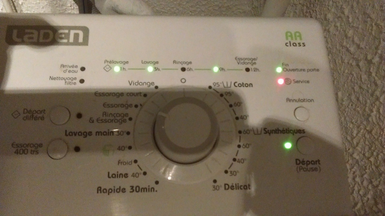

Bonjour,j'ai un lave linge ev 8026 ,le voyant de service est rouge et celui de depart clignote,les voyants d'arrivée d'eau et de nettoyage de filtre sont éteints,le
voyant de prélavage vert ,lavage vert,rinçage 6h éteint,9h vert,essorage vidange 12h éteint,fin vert service rouge quelqu'un peut il m'aider en vous remerciant cdt

Photo du bandeau et références précises de la pièce.

Bonjour,je vous remercie pour votre contribution,je vous envoie une photo du bandeau

Merci pour votre aide pbl résolu sécurité porte il faut appuyé 10 seconde sur le bouton départ et le voyant service s'éteint merci encore
