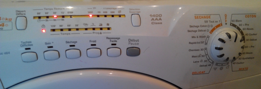

Mon problème concerne le lave linge séchant Candy GO W 464.
Il m'est devenu difficile de sélectionner un programme : souvent, les LEDs correspondant aux différents programmes (temps, vitesse de rinçage...) clignotent aléatoirement. Je suis obligé de repasser la molette sur "Off", puis de réessayer jusqu'à obtenir une information correcte. Auquel cas si je lance le programme, il tournera sans fin.
Que dois-je changer le sélecteur ?

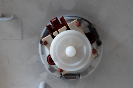

Voyez pour nettoyer le selecteur derrière la manette de programmation dans un premier temps.
le 04/06/2015 à 18:52
J'ai démonté le fameux sélecteur. Sous le disque blanc plastique se trouve une lamelle ressort de contact que j'ai un peu détendu. J'en ai profité pour nettoyer les contacts.
Ça semble fonctionner, les programmes ne clignotent plus aléatoirement. Je ferai un essai demain de lavage.
