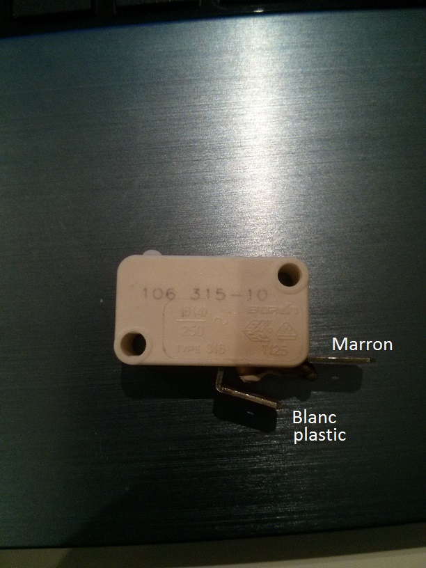

Notre sèche linge modèle Brandt VAP9831F ne démarre pas.
Lorsque l'on choisi un programme ou autre, il affiche bien le temps restant mais continue de clignoter même après appuie sur le bouton "Pause/Départ".
La porte est correctement verrouillée (je suis obligé de réappuyer dessus pour qu'elle s'ouvre).
Je ne sais trop ou chercher: condenstateur ?
Si oui, ou se trouve-t-il ?
Merci,
Niko
le 31/03/2015 à 16:40
Le contact de porte ne se fait peut être pas correctement.
vérifiez ce point en premier lieu.

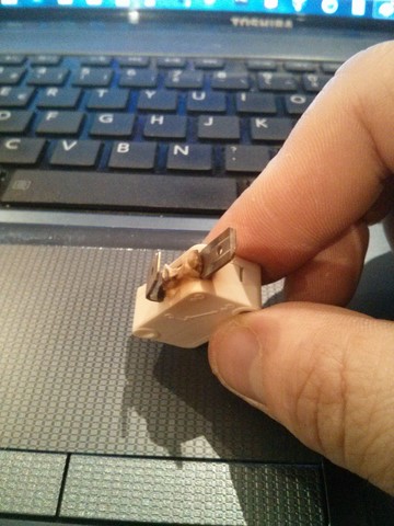

le 03/04/2015 à 21:40
Bien joué ;)
Je viens de le démonter...
Combien ça coute cette bestiole ?
le 03/04/2015 à 21:43
En plus grand:
le 04/04/2015 à 10:11
Faites une demande à notre partenaire en pièces détachées.
