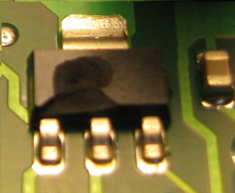

Jai un souci avec mon lave vaisselle Arthur Martin Electrolux ASF 2645.
Il ne chauffe plus, jai testé la résistance elle est ok le courant passe.Jai testé le relai qui déclenche la chauffe il est ok mais pas de courant qui arrive sur ce relai.
Savez vous ou pourrait etre le problème ?
Merci pour votre réponse.

Remontez les pistes du module, et vérifiez les connectiques alimentant le contact du relais.
le 31/03/2015 à 11:19
Je ne vois rien d'anormal a part cette petite résistance a qui il lui manque un petit bout.
Mais rien de noir sur la carte.
Voir photo
le 31/03/2015 à 11:27
C'est un triac qui a explosé. Celui-ci commande un organe qui doit être en court circuit.
le 31/03/2015 à 11:38
Alors si je change la carte cela risque de recommencer ?
Comment savoir ce qui est en court circuit ?
La résistance de chauffe peut-être !J’essaierais demain de la brancher en direct
le 31/03/2015 à 13:18
Oui, la carte sera mise en défaut à chaque fois...
Remontez la piste du triac, jusqu'au connecteur, puis remontez la filerie ensuite, jusqu'à l'organe en cause.
le 31/03/2015 à 22:22
Merci pour ces infos, je regarde à ça demain.
Connaissez vous la référence du triac?
Car si je ne me suis pas trompé la carte imprimée vaux 110 euros,+ peut être le corps de chauffe !
Ça fait beaucoup de frais pour un LV de 15 ans !
Sur la carte il y a 3 autres triac semblable et je crois que c'est marqué Z9M dessus.
Pouvez vous me confirmer la réf car je pense que je peux le remplacer moi même si j'en trouve un ?
le 01/04/2015 à 10:28
Alors si je suis la piste du triac (je vais maintenant savoir comment ça s'appel)ça n’emmène au relai de chauffe.
Le relai en direct fonctionne et la résistance aussi.
Je pense qu'il y a que le triac de mort, j'ai eu l'idée ce matin de faire déclencher le relai avec le départ de la pompe de reciclage mais probléme la pompe fonctionne à 75% au 110 v et 25% au 220 v , et 110 c'est pas assez pour déclencher le relai.
Vous auriez pas une solution pour me dépanner le temps que je trouve un nouveau triac ou un module d'occas ? Merci d'avance

Attention, au niveau de la résistance de chauffe, la tension peut être divisée selon la technique retenue par le constructeur.
le 01/04/2015 à 12:20
Bon et bien j'ai modifié la force du relai en tordant un peu les lamelles et changé le ressort par un plus faible et ça fonctionne.
je comprends pas ce que vous voulez dire tension divisée car ma résistance est branché sur le relai comme d'hab ?
le 01/04/2015 à 13:05
Non pardon, j'étais sur un autre appareil. Vous devez avoir 230V sur la résistance.
