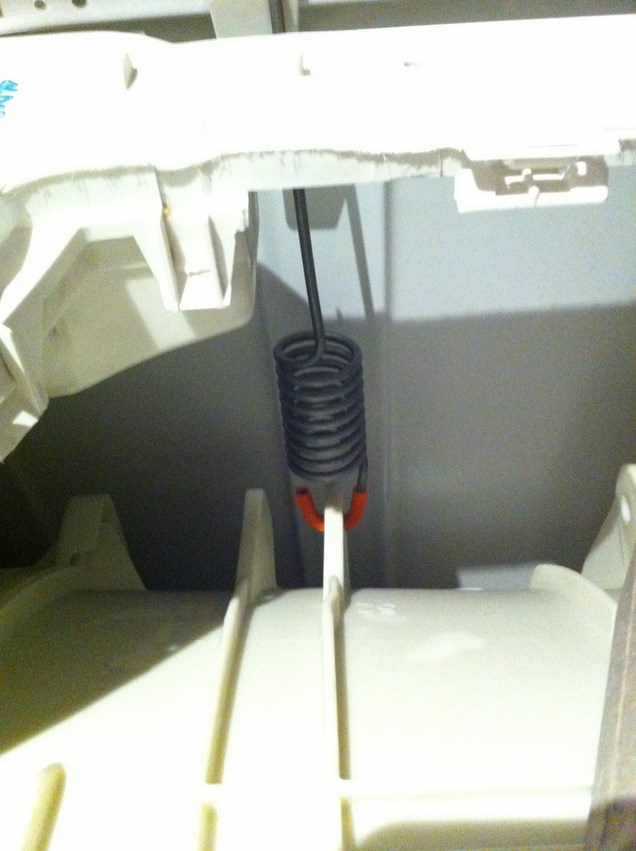

Que pensez-vous de ce ressort, les deux sont dans le même état.

Je pense que j'ai le ressort gauche HS (détendue)coté de l'amortisseur qui avait une fuite et que j'ai changé.
Comment changer ce ressort ? Quelle est la procédure, j'ai essayé de le retirer sans succès ?

Merci pour la réponse,
Mais comment changer ce ressort ? Quelle est la procédure, j'ai essayé de le retirer sans succès ?
le 26/02/2015 à 12:36
plus haut vous avez dit que vous avez changé un amortisseur....cela veut dire que vous avez retiré le poids stabilisateur et que l'ensemble tambour-cuve sont légers....eh bien ,c'est facile de replacer le ressort défaillant...

le 26/02/2015 à 16:22
Effectivement, j'ai bien changé l'amortisseur, mais je n'ai rien tiré afin de pratiquer cette opération , j'ai juste couché le LL et remplacé l'amortisseur.
Donc si j'ai bien compris ,pour changer le ressort il faut retirer le poids et l'amortisseur ?

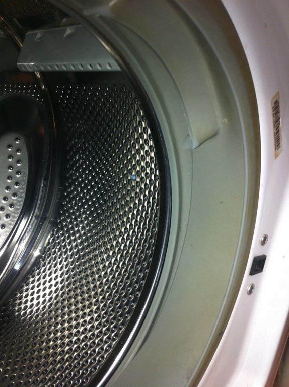

Mais j'ai une petite question, j'ai l'impression que la cuve n'est pas d'aplomb , en effet , je constate qu’elle part vers le haut vu la position du joint.
Avez-vous une idée pour cette position est ce normal , d’où vient cette cause ?
