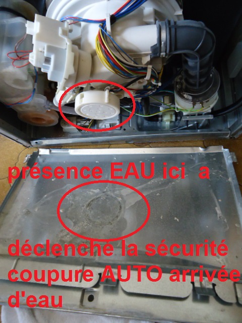

Savez-vous ou se trouve le detecteur d'eau de fond de cuve? La seule pièce en fond de cuve est la sonde CTN (je pense).
La vidange persiste puis se met en erreur type F4.
La pompe de vidange est ok (démonté, nettoyer et teste à vide).
Le lave vaisselle est un whirlpool ADG8531FD
Merci d'avance car je sèche!!!
le 02/02/2015 à 14:57
Le détecteur est situé sur la tôle de fond de l'appareil.

LV Whirlpool ADG 6240 NB
avec erreur F6 ( puis E4 )
capteur présence eau débordée dans
réceptacle prévu pour cela activé
car présence anormale eau ( fuite )
cela déclenche la sécurité
arrivée d'eau coupée automatiquement
