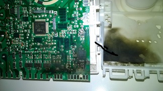

Je viens de voir votre problème, qui ressemble beaucoup au mien:voir sur le forum ma question il y a deux jours sur BOSCH SGS55.Vérifiez donc que le 220v arrive dans l'ordre au bouton marche/arret, repart sur la sécurité porte et de là au module.
Si pas d'arrivée au bouton: peut-être coupure a l'articulation de la porte
Si arrivée au bouton et à la sécurité porte mais pas au module:vérifiez l'inter au niveau verrou/porte
Si arrivée au module mais que rien ne ce passe, vérifiez en "l'opérant" le boitier et vous tomberez peut-être sur l'état du mien! (voir photo)
