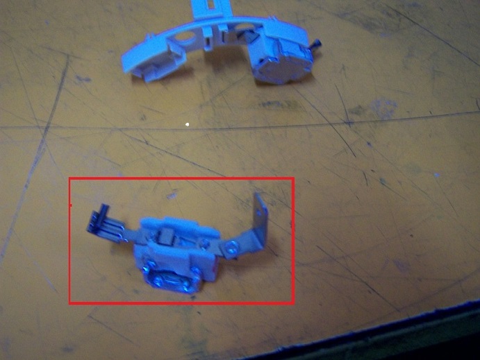

je voudrais savoir la valeur de ce Thermostat ( Klixon) Trait rouge noté dessous tf 206 et qui est le fabriquant
le 27/01/2015 à 10:25
Le code TF206 donne généralement toutes les indications.
Probablement contact fermé au repos et s'ouvre à 206°c. Il peut s'agir d'une sécurité sur une chaudière de cafetière ou de centrale valeur.

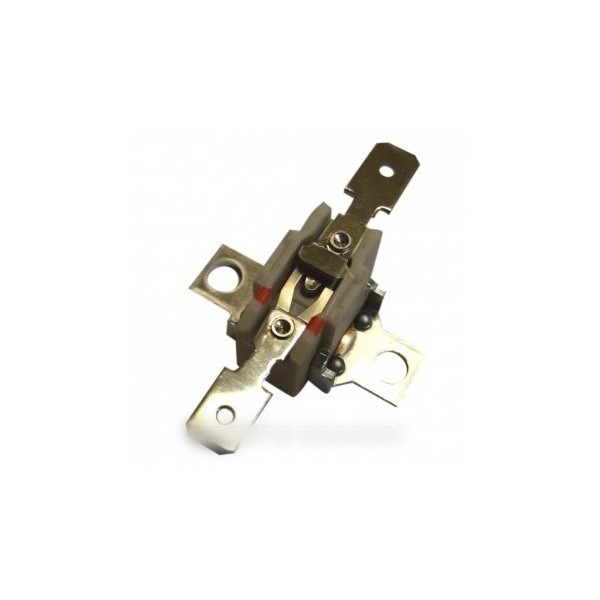

Ce n'est pas un thermostat c'est un fusible thermique 206°C, il est là en sécurité en cas de défaillance du thermostat 100°C pour couper l'alimentation du chauffage si il reste collé ou si le flux d'eau est ralenti ou interrompu par l'arrêt de la pompe de cyclage.
Très courant sur le système de chauffage à résistance circulaire des pompes BDLC chez Whirlpool (Il ont d'ailleurs abandonné ce système et fournissent un kit résistance pour revenir au traditionnel tunnel chauffant.)

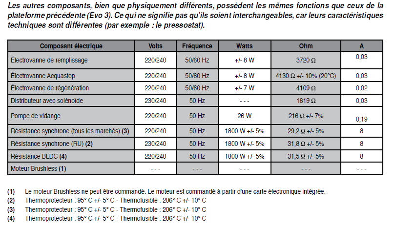

Je suis technicien TMAEMC en électroménager depuis 15 ans et de formation électronicien, je travaille dans une entreprise de recyclage et je répare les appareils mis au rebut pour quasiment rien dans un but écologique et économique.
Pas plus tard que le jour où j'ai répondu j'ai remis en état un lave vaisselle Ariston embarquant une pompe de cyclage BDLC à résistance circulaire, ci joint la documentation de l'appareil indiquant clairement les températures et c'est loin d'être le premier sur lequel j'interviens.
Cordialement ...

donc si je comprends bien les deux thermo... sont physiquement identique mais non pas le mème nom , fonction
donc également dans la panne le 100 et resté collé le 206 a claqué

À l'origine le thermique est là pour pallier à la défaillance du thermostat mais ce qu'ils n'avaient pas prévu c'est une accumulation de produit lessiviel et de graisse dans le corps de la résistance "isole" la zone du thermostat provoquant une élévation de la température de la semelle qui aboutit à la fusion du thermique avant que le thermostat ne régule (ce qui n'arrive pas avec les tunnels chauffant).
Il est bien entendu que ce thermostat n'intervient en rien sur la température du bain de lavage.
Une note de service d'Indesit reproche aussi un entartrement du fait d'une mauvaise utilisation et/ou mauvais réglage de dureté.

merci pour les explications de Nico34 sur le sujet. je viens justement de démonter mon lave vaiselle Whirlpool pour un problème de résistance.
en fait c'est, chez moi aussi, la protection 206 qui est resté ouverte en permanence.
je pensais ne remplacer que cette pièce... mais à la lecture de vos explications je vais changer la totalité e la résistance avec le nouveau kit prévu par le fabricant.
