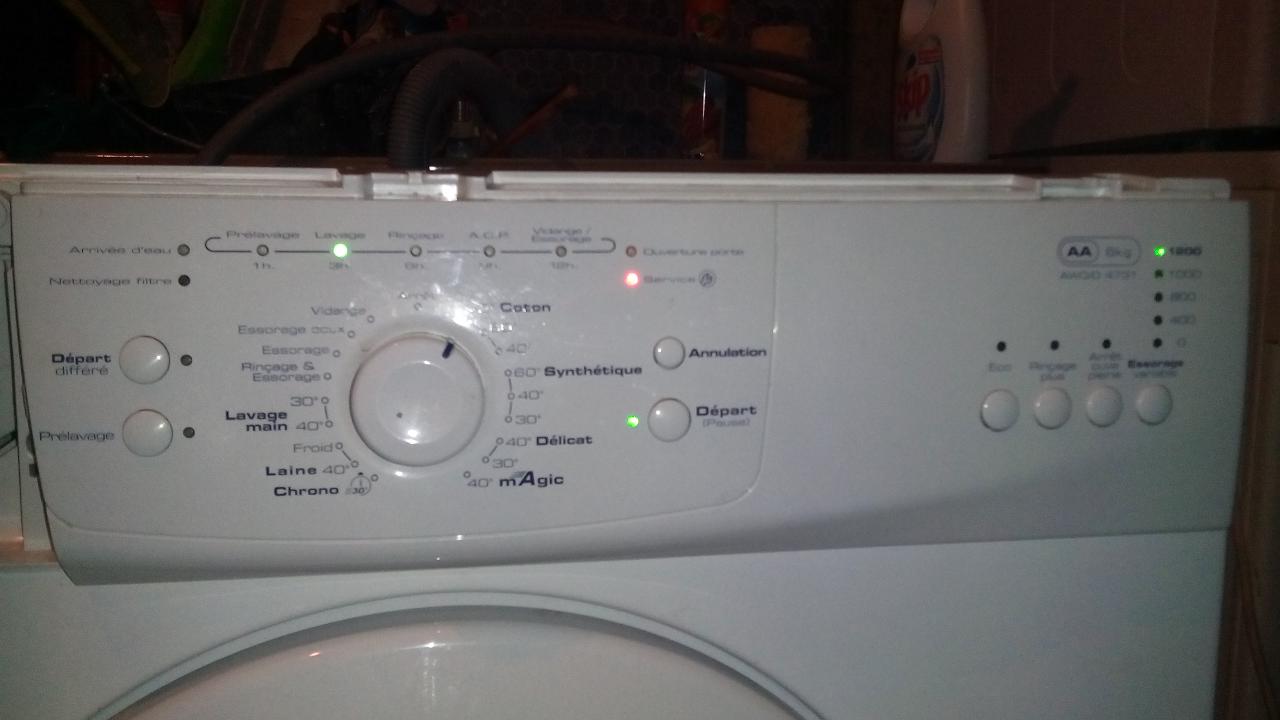

Bonjour je voudrais avoir un petit renseignement mon lave linge WHIRLPOOL - AWO/D4731,lorsque je la mets en route pour un cycle normal elle se vidange normal et tout de suite après elle se met en erreur avec le voyant service.
Je pense que c'est le PRESSOSTAT qui es mort!?
Merci de votre réponse.
le 25/01/2015 à 14:25
Une photo des voyants allumés sur le bandeau ?
Références complètes de l'appareil.
le 26/01/2015 à 09:24
bonjour voici une phto du bandeau avec voyant allumé.
qu'entendez vous par référence complète?

Bonjour panne trouver résistance de chauffe HS j'en ai commander une plus qu'a attendre pour remonter et essayer sa?
