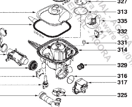

le lave vaisselle ne prends pas l'eau
J'ai tester les électrovannes, c'est pas ça
j'ai changé le détecteur de présence d'eau c'est pas ça
Le départ différée ne fonctionne pas
S'il y a un debimètre ou est t'il, car il n'est pas sur le répartiteur d'eau
Merci de vos réponses cordialement

le 24/01/2015 à 12:31
sur cette appareil, il y a un flotteur qui indique a la carte niveau plein ou niveau vide, il est peut être resté coincé en niveau haut ce qui empêche la prise d'eau.
il est repéré nr 331 sur la vue et est accessible par l'intérieur de l'appareil, sous les filtres après avoir démonté le cache.
le 24/01/2015 à 13:19
Merci de vos reponses
j'ai rempli le lave vaisselle manuellement et j'ai vu le flotteur monter et redescendre a la vidange
