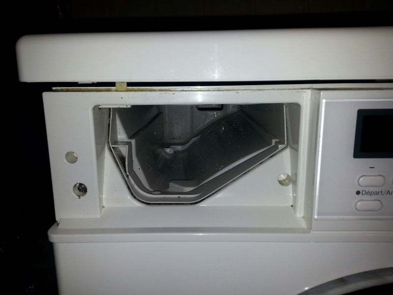

J'ai un problème depuis quelques jours sur mon lave linge Miele Softronic W2622.
En mode rinçage, lors de l'arrivée d'eau, j'ai une fuite d'eau au niveau du bac à produits en haut à gauche de l'appareil.Si je n'arrete pas le programme, le temps à l'eau de s'évacuer, je suis inondé.
Que faire ?

Il y a peut être un bouchon dans la durite de liaison boite/cuve. Vérifiez ce point en premier lieu.

veuillez démonter votre top et vérifiez votre boite a produit cette dernière doit être fissurée

Effectivement il y avait un pb de bouchon sur une durite et une autre était en mauvais état.
Plus de fuites
