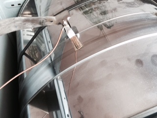

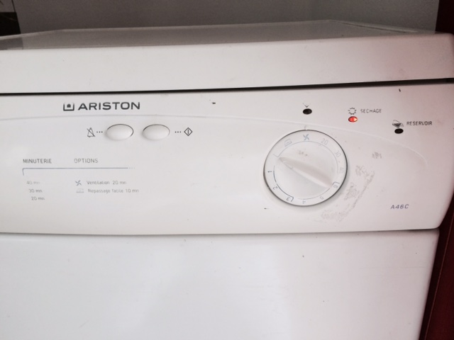

J'ai un sèche linge de marque ARISTON
référence A46C
Depuis que j'ai démonté et remonté la sonde balai, pour la nettoyer,
Il chauffe dès que l'on tourne le bouton des programmes et chauffe même en position Ventilateur!
Quelle peut-être l'origine de ce problème?
Respectueusement.
le 13/01/2015 à 12:36
Vous avez bien repositionné la sonde correctement ?
Pourquoi l'avoir nettoyée, il y avait un problème ?
le 13/01/2015 à 14:02
J'ai repositionné la sonde de différentes manières sans succès.
Je l'avais démonté pour la nettoyer car elle me paraissait sale.
L'appareil chauffe, même à l'arrêt, dès que l'on enclenche un programme.

J'ai peut-être touché à une autre pièce sans le vouloir,
Comment l'appareil peut-il se mettre à chauffer sans tourner?

Ce n'est pas normal en effet. La seule explication c'est que le relais qui commande la résistance soit resté collé de manière permanente.

Où se situe le(s) relais de commande des résistances?
J'imagine sur la carte électronique.
Bonne journée.
Yoann
le 15/01/2015 à 11:34
Oui, c'est cela.
