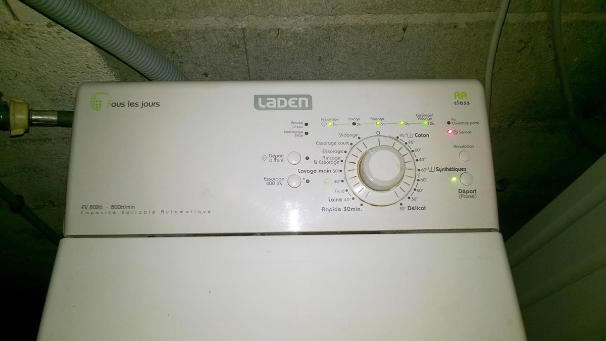

Je commence à désespérer au sujet de mon lave-linge Laden ev8026.
Depuis plusieurs jours maintenant, mon lave-linge ne finit plus ses cycles ou rarement. Le voyant "Service" s'allume et plusieurs autres voyants s'allument également (cf voir photo).
Grâce à votre site, j'ai identifié la panne soit F23. Toujours d'après votre site, la panne F23 correspond à un lave-linge à hublot (hors mon lave-linge n'a pas de hublot) et la résistance ou le pressostat ou la chambre de compression doivent être révisés.
J'ai donc mesuré la résistance (24,4homs), j'ai contrôlé le pressostat et j'ai nettoyé la chambre de compression qui était très sale.
Malgré tout ça, j'ai toujours les mêmes voyants qui s'allument.
Avez-vous une idée du problème ?
Par avance merci ;)
le 02/01/2015 à 11:03
Ce code panne indique un défaut de pressostat.
Faites contrôle de sa connectique, et de ses contacts, chambre de compression également.

le 04/01/2015 à 18:25
Bonjour et merci pour vos réponses.
J'ai contrôlé le pressostat :
CONNECTIQUE = aucun problème constaté
CONTACTS = aucun problème constaté
CHAMBRE DE COMPRESSION = très encrassée et maintenant très propre ;)
Malgré tout cela, j'ai toujours le même code de panne signalé durant un cycle.
Pour répondre à Huggy, je ne vois pas la deuxième panne (lampe rouge allumée). Le voyant rouge allumé est celui de "SERVICE".
Par conséquent, ce n'est pas l'arrivé d'eau (j'entends l'eau arriver de toute façon) et j'ai contrôlé le filtre à pompe et aucun problème constaté la non plus.
Par contre, j'ai constaté que mon linge est propre et lavé. J'ai l'impression que le cycle se coupe lorsque l'essorage commence....
Donc mon cycle s'arrête, je le reprends à partir de l'essorage / vidange et mon linge est propre.
Je ne sais plus quoi faire avec cette machine, j'ai contrôlé également toutes les connectiques pour voir si certaines d'entre elles ne s'étaient pas déconnectées mais non...
Y a t-il un reset à faire quelque part ?
Merci pour votre aide et bonne année à tous ;)
Jefcx.
