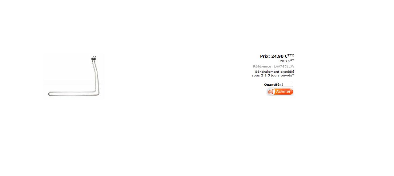

l’accès ,au branchement de la résistance se fait sous la cuve inox
comme je l'ai précisé le dépannage demande un minimum de connaissance
comme c'est pas votre cas le SAV serait un bon conseil.
voici votre résistance sur se site :vous pouvez la commandé .
le 31/12/2014 à 12:11
Merci pour l'image !
Serait-il possible d'avoir le lien pour accéder directement à cette résistance et que je vois plus confortablement de quoi il en retourne ?
